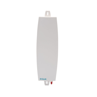

Артикул: ANT24-1200
D-Link ANT24-1200
Широконаправленная панельная пассивная антенна для внутреннего использования D-Link ANT24-1200 разработана для применения совместно с беспроводными устройствами, работающими в полосе частот 2,4 ГГц, такими как беспроводные точки доступа (ТД) и маршрутизаторы. Антенна обеспечивает коэффициент усиления 12 dBi для увеличения площади покрытия беспроводной сети. Для наилучшего представления о преимуществах данной антенны пользователи могут использовать на другой стороне соединения антенну с таким же (12 dBi) или более высоким коэффициентом усиления. ANT24-1200 может использоваться дома, в офисах или общественных местах с зонами “hot spot”.   Соединение "точка-точка" ANT24-1200 является идеальным решением для работы в таком режиме, как “точка-точка” (WDS), и других режимах, требующих применения направленной антенны с высоким коэффициентом усиления. Например, с помощью данной антенны можно расширить локальную сеть (LAN) за счет объединения двух сетей LAN, разделенных физически. В качестве альтернативного варианта клиенты WISP (Wireless Internet Service Provider) также могут использовать данную антенну для установки надежного соединения между хостом и внешней точкой доступа провайдера.    Соединение "ТД-беспроводной клиент" Другим вариантом использования данной антенны является ее подключение к хосту, работающему в режиме ТД. За счет монтажа антенны на высоком столбе радиосигналы от антенны могут распространяться в одном направлении, чтобы достичь многочисленных беспроводных клиентов. ANT24-1200 может быть установлена в общественных местах, таких как конференц-залы или аэропорты с зонами hot spot, для обеспечения доступа к Интернет пользователям, нуждающимся в беспроводном подключении для компьютеров, КПК и других устройств.   Крепление к стене или окну В комплект поставки широконаправленной панельной антенны для внутреннего использования ANT24-1200 входит кабельный удлинитель (3 м) и монтажный комплект для крепления к стене. Также можно разместить антенну на окне, используя входящие в комплект поставки чашечные держатели.
Диапазон частот От 2,4 до 2,5 ГГц   Усиление сигнала 12 dBi   VSWR 1,5 : 1 Max   Поляризация Линейная, вертикальная   Диаграмма направленности в горизонтальной плоскости (HPBW/ H-PLANE) 80°   Диаграмма направленности в вертикальной плоскости (HPBW/ V-PLANE) 23°   Теоретическое расстояние передачи при скорости 1 Мбит/с/11 Мбит/с (при работе с внутренними точками доступа)* До 1,5км/500м   Теоретическое расстояние передачи при скорости 1 Мбит/с/11 Мбит/с (при работе с внешними точками доступа)* До 2,5км/1км   Соотношение переднего и заднего уровней сигнала 15 dB   Наклон 0°   Подводимая мощность, подводимая ко входу антенны 20 Вт (cw)   Сопротивление 50 Ом   Разъем SMA Jack   Кабельный удлинитель 3 м с разъемами SMA Plug и RP-SMA Plug   Комплект крепления Для окна/стены
