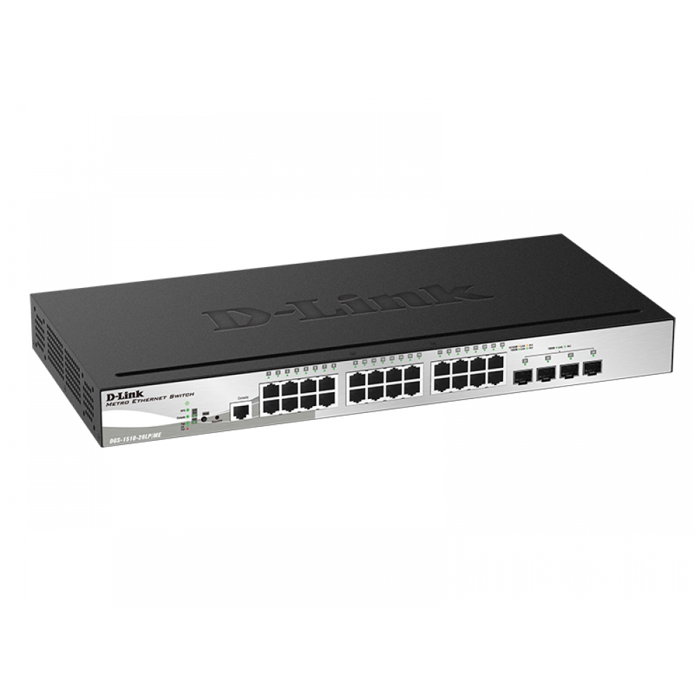

Артикул: DGS-1510-28LP/ME
D-Link DGS-1510-28LP/ME
Коммутатор DGS-1510-28LP/ME является идеальным решением для применения в сетях Metro Ethernet. Коммутатор оснащен 24 портами 10/100/1000Base-T с поддержкой РоЕ и 4 портами 1000Base-X SFP. Защита от статического электричества обеспечивает устойчивость к скачкам напряжения, а полный набор функций безопасности и аутентификации защищает сеть от внутренних и внешних угроз. Поддержка РоЕ позволяет разместить сетевые устройства в местах, где электрические розетки недоступны.    Надежность Все Ethernet-порты коммутатора DGS-1510-28LP/ME оснащены встроенной защитой от статического электричества до 6 кВ, что позволяет обезопасить устройство от скачков напряжения. На случай перебоев с электроснабжением в коммутаторе предусмотрен дополнительный разъем для подключения резервного источника питания DPS-500A/DPS-500DC или источника питания постоянного тока с напряжением 12 В. Коммутаторы также поддерживают технологию Ethernet Ring Protection Switching (ERPS, ITU-T G.8032), благодаря которой время восстановления работы кольца после сбоя не превышает 50 мс. Помимо этого, коммутатор поддерживает функционал агрегирования портов на основе стандарта 802.1AX, применение которого позволяет объединять несколько портов в группу, увеличивая при этом полосу пропускания и повышая отказоустойчивость соединений для обеспечения бесперебойной работы и распределения нагрузки между несколькими сетевыми устройствами.   Сервис Triple Play В коммутаторе DGS-1510-28LP/ME реализован широкий набор функций многоадресной рассылки 2 уровня, включая IGMP/MLD Snooping, Fast Leave и фильтрацию. Поддержка данного функционала предоставляет возможность работы с IPTV-сервисами, которые набирают популярность и с каждым годом пользуются все большим спросом на рынке услуг. Применение функций IGMP/MLD Snooping на основе хоста обеспечивает подключение нескольких IPTV-подписчиков к одному сетевому интерфейсу. Профили ISM VLAN позволяют пользователям быстро и легко назначить или заменить предустановленные настройки для портов подписчиков многоадресной рассылки. Поддержка IGMP Authentication исключает возможность несанкционированной IPTV-подписки благодаря проведению аутентификации телевизионных приставок.   Quality of Service Коммутатор DGS-1510-28LP/ME поддерживает расширенный функционал QoS (Quality of Service) для предоставления качественного сервиса Triple Play. Классификация пакетов осуществляется на основе различных полей заголовка или определяемого пользователем содержимого пакета, обеспечивая возможность приоритизации трафика. С помощью функции управления полосой пропускания провайдеры смогут определить уровень пропускной способности входящего/исходящего канала для каждого порта с шагом до 64 Кбит/с.   Простота обслуживания, эффективный поиск и устранение неисправностей Реализованная в коммутаторе поддержка расширенного функционала OAM (Operation, Administration and Management) позволяет значительно упростить обслуживание, поиск и устранение неисправностей. С помощью функции диагностики кабеля можно удаленно контролировать состояние Ethernet-кабеля и определять место возникновения неисправности, что позволит провайдеру снизить расходы на обслуживание оборудования. Функция Connectivity Fault Management (CFM, IEEE 802.1ag) предназначена для контроля, поиска и устранения неисправностей в Ethernet-сетях, предоставляя провайдерам возможность выполнять проверку соединения, изолировать проблемные сегменты сети и идентифицировать пользователей таких сегментов.    Безопасность и аутентификация В коммутаторе DGS-1510-28LP/ME предусмотрен расширенный функционал аутентификации пользователя/устройства, включая 802.1X, управление доступом на основе MAC-адресов (MAC). Функции MAC позволяют сетевым администраторам проводить аутентификацию пользователя/устройства и управлять безопасностью сети без необходимости установки клиентского программного обеспечения, что очень важно, в случае, если установка ПО на оборудовании клиента невозможна. Аутентификация на основе узла обеспечивает точное управление доступом для каждого устройства сети. Для интеграции с биллинговыми системами и сервисами реализована поддержка RADIUS. Предусмотренная в коммутаторе DGS-1510-28LP/ME функция IP-MAC-Port Binding (IMPB) обеспечивает строгую привязку по адресам и интерфейсам, а ARP Spoofing Prevention – защиту сети от атак типа Man-In-The-Middle и ARP Spoofing.

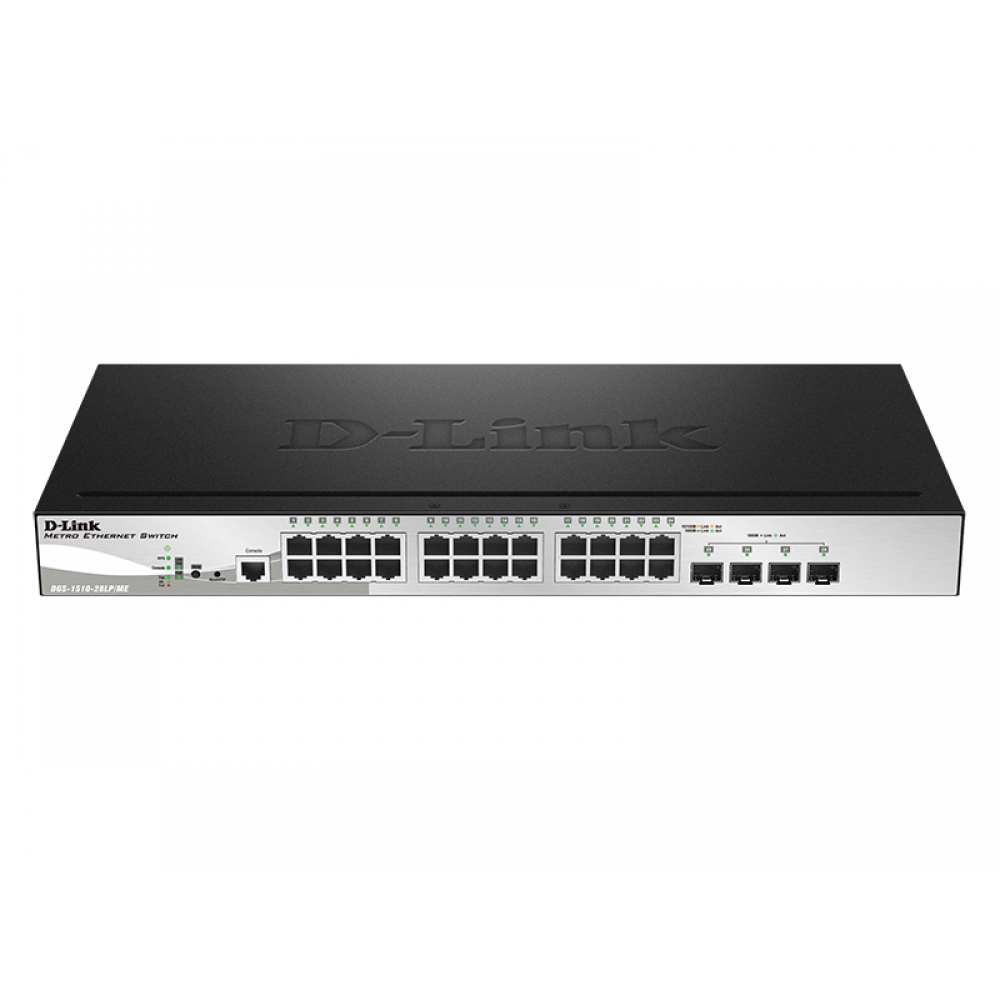

• 24 порта 10/100/1000Base-T с поддержкой PoE • 4 порта 1000Base-X SFP • Автоматическое определение MDI/MDIX
• Power (на устройство) • Redundant Power Supply (RPS) (на устройство) • Console (на устройство) • Link/Activity/Speed (на порт) • Fan Error
Консольный порт
• RJ-45

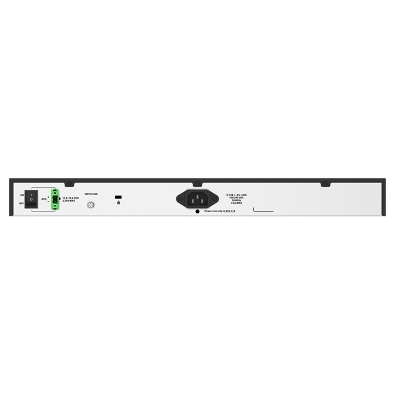

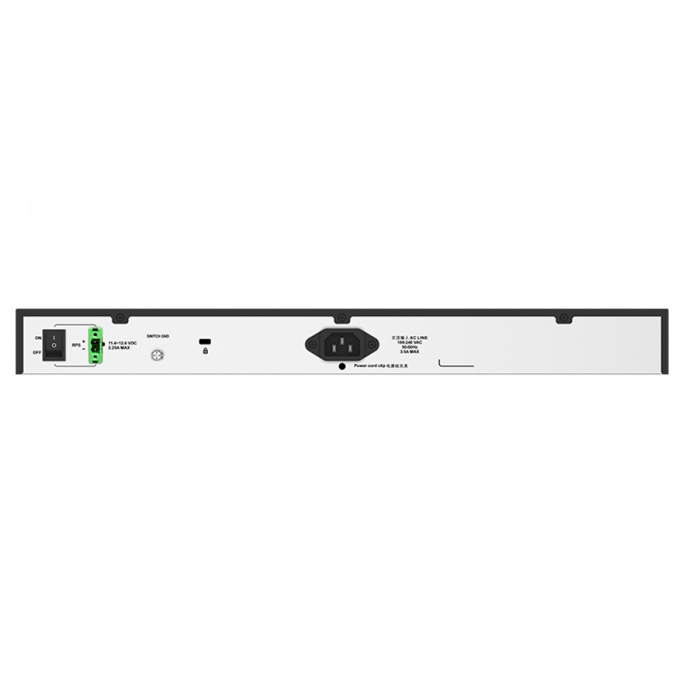

• От 100 до 240 В переменного тока, 50~60 Гц
• 246,5 Вт (РоЕ включено) • 28,4 Вт (РоЕ выключено)
• 19,5 Вт/100 В • 19 Вт/240 В
• 2 вентилятора с автоматической регулировкой скорости вращения
Уровень шума • 47,4 дБ
• Все порты Ethernet поддерживают стандарт IEC61000-4-5 встроенной защиты от статического электричества (до 6 кВ)
