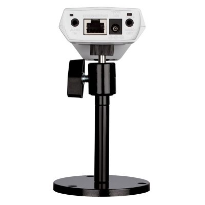

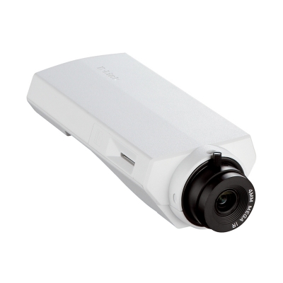

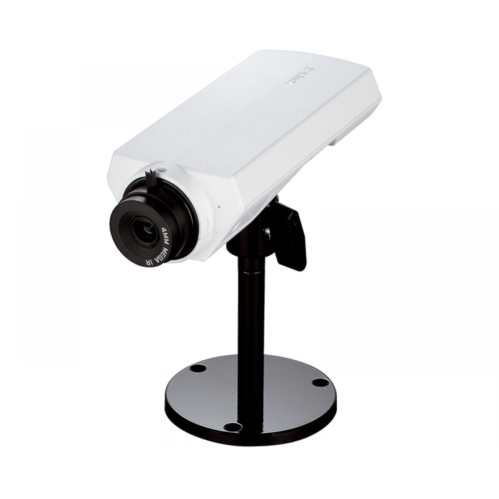

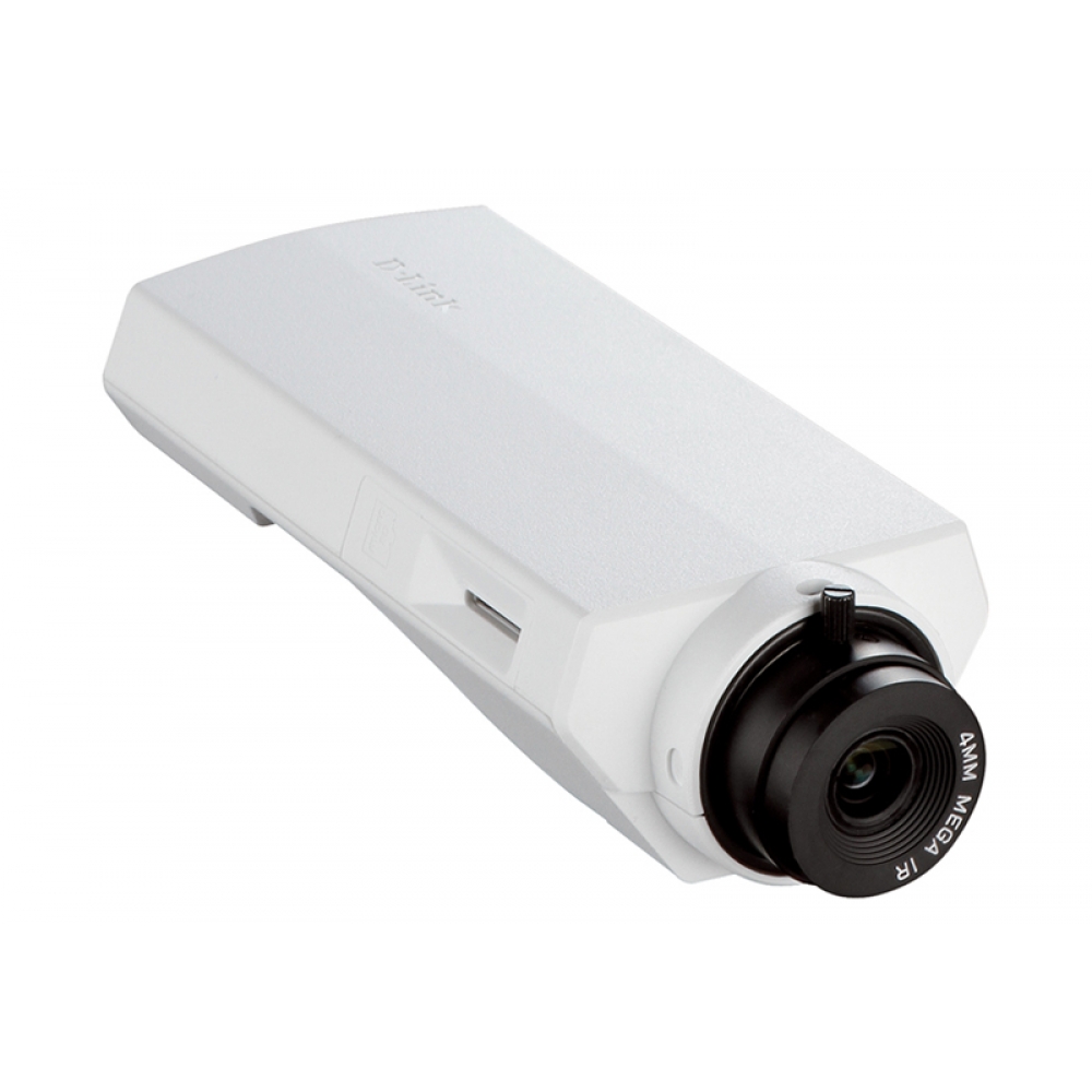

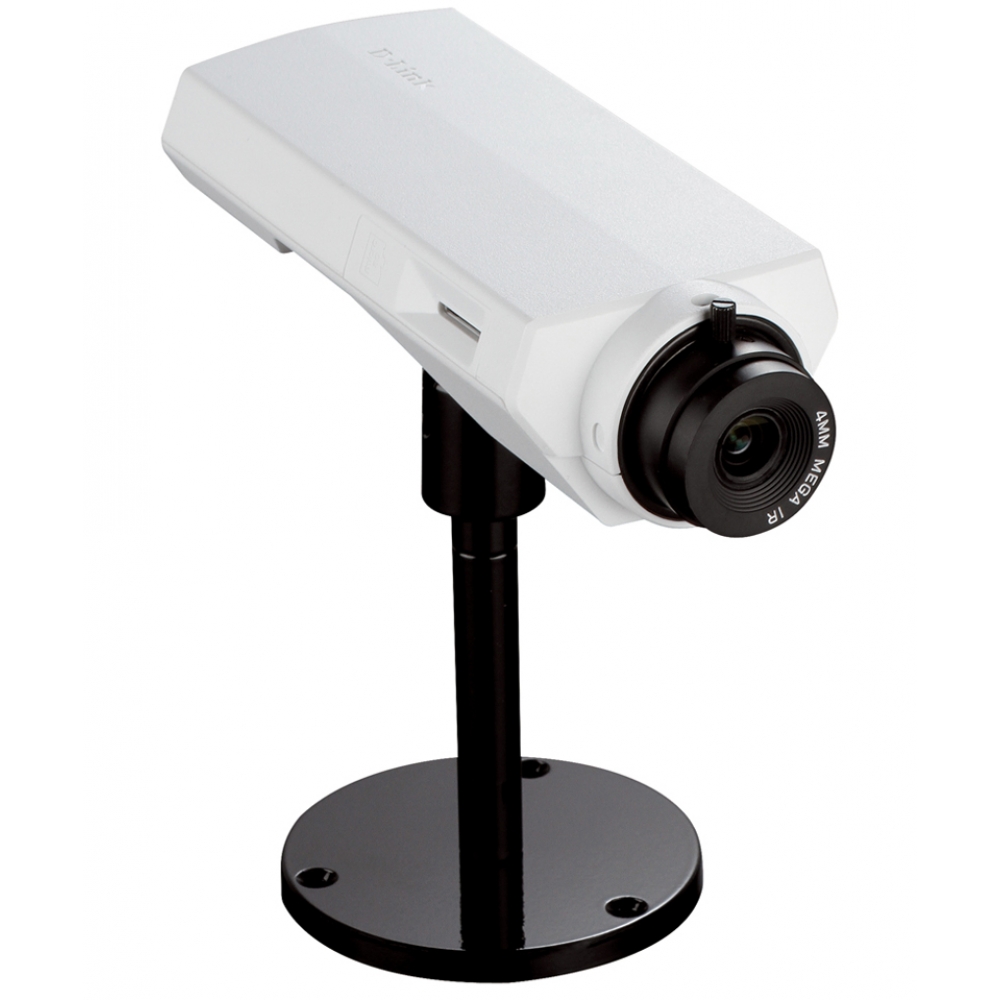

D-Link DCS-3010

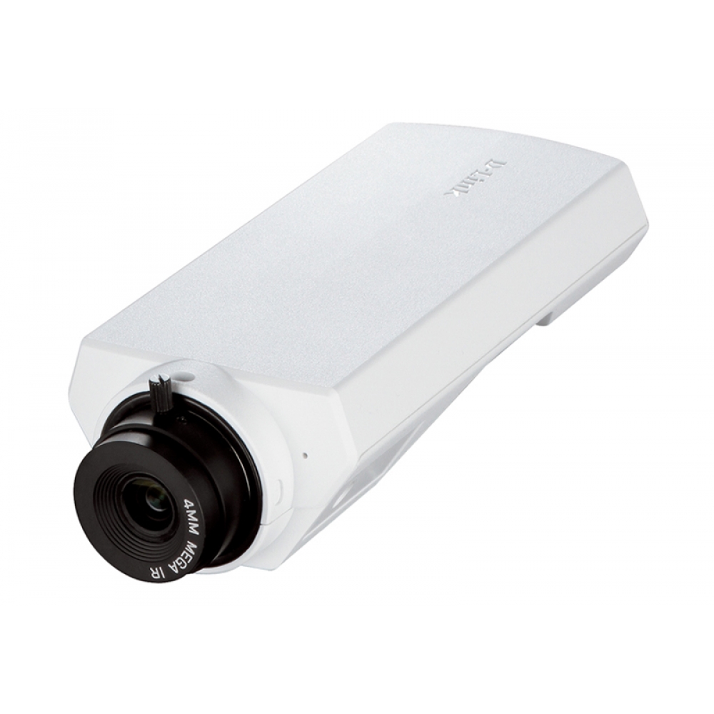

Сетевая HD-камера D-Link DCS-3010 с поддержкой PoE оснащена 1/4-дюймовым мегапиксельным CMOS-сенсором с технологией прогрессивного сканирования и объективом с фокусным расстоянием 4 мм. Камера обеспечивает захват HD-видео с разрешением до 1280x800 со скоростью до 30 кадров в секунду. Можно сохранить снапшоты и видео на сетевом диске или на SD-карте, подключенной к камере.    Видеонаблюдение высокого разрешения
Встроенный мегапиксельный сенсор позволяет получать снапшоты и видео высокого качества с разрешением до 720p, обеспечивая изображение высокой четкости с захватом всех деталей. Функции ePTZ обеспечивают увеличение/уменьшение масштаба видео, а также панорамирование вдоль изображения, получаемого с камеры. Таким образом, можно легко вести наблюдение за большой площадью. Поддержка Power over Ethernet (PoE) позволяет устанавливать камеру в местах, где розетки питания недоступны.   Поддержка нескольких видеопотоков
Для увеличения эффективности использования полосы пропускания и увеличения качества изображения камера DCS-3010 использует одновременную потоковую передачу видео в форматах MJPEG, MPEG-4 и H.264. Кроме того, камера может организовывать многоадресные потоки данных и предоставлять доступ к видео по требованию.    Комплексное решение для ведения видеонаблюдения
Камера DCS-3010 является комплексным решением для ведения наблюдения, обеспечивающим запись снапшотов и видео на MicroSD-карту, исключая необходимость использовать компьютер или сетевое устройство хранения данных. Для расширения возможностей видеонаблюдения в комплект поставки включено бесплатное программное обеспечение D-ViewCam, предназначенное для управления несколькими камерами с широким набором функций, таких как просмотр изображений с камер и отправка на e-mail уведомлений о подозрительных событиях или возникновении нештатных ситуаций.  1Карта microSD в комплект поставки не входит. 2Скорость передачи кадров при передаче видео в реальном времени может изменяться в зависимости от условий работы сети и используемого метода. 3В комплект поставки DCS-3010/UPA/A2A и DCS-3010/UPA/A3A адаптер питания не входит. Подача электропитания на устройства может осуществляться по кабелю Ethernet при помощи технологии PoE. На корпусе камер имеется разъем для подключения внешнего адаптера питания.

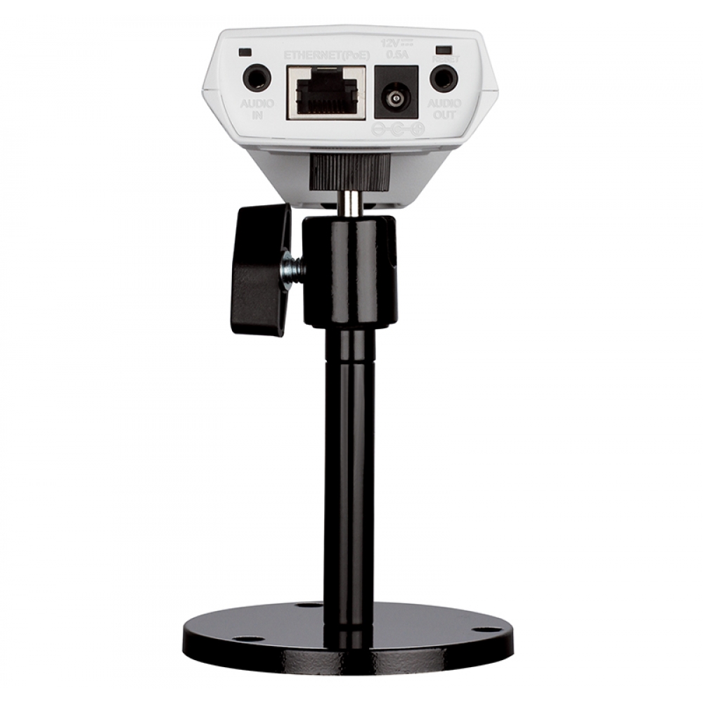

Интерфейсы • Порт 10/100Base-TX с поддержкой PoE (802.3af) • Слот для карты microSD1 • Аудиовход/аудиовыход
Индикаторы • Питание/Соединение
Кнопки • Кнопка Reset
Разъем питания • Разъем для подключения питания
Параметры камеры
Основные характеристики • 1/4-дюймовый мегапиксельный CMOS-сенсор • Фокусное расстояние: 4 мм • Апертура: F1.5 • Углы обзора:   - 56,9° (по горизонтали)   - 35,9° (по вертикали)
Характеристики изображения • Настройка качества и размера изображения, скорости передачи кадров и скорости передачи данных • Метки времени и вставки текста • 3 настраиваемых окна для обнаружения движения • 5 настраиваемых зон приватных масок • Настройка яркости, насыщенности цвета, контраста и резкости
Сжатие видео • Сжатие в форматах H.264/MPEG-4/MJPEG • H.264/MPEG-4 мультикаст вещание • JPEG для стоп-кадров
Разрешение видео • 1280 x 800, 640 x 400, 320 x 200 до 30 кадров/с2
Аудио • G.711 • AAC
Сеть
Сетевые протоколы • IPv4 • TCP/IP • UDP • ICMP • DHCP-клиент • NTP-клиент (D-Link) • DNS-клиент • DDNS-клиент • SMTP-клиент • FTP-клиент • HTTP / HTTPS • Samba-клиент • PPPoE • UPnP port forwarding • RTP / RTSP / RTCP • Фильтрация IP-адресов • QoS • CoS • Multicast • IGMP • Соответствие ONVIF
Безопасность • Защита учетной записи администратора и группы пользователей • Аутентификация по паролю • Потоковая передача HTTPS • Шифрование HTTP и RTSP • Контроль доступа удаленных клиентов
Управление системой
Системные требования для Web-интерфейса • Internet Explorer 9 или выше (для Windows), Firefox 12-51, 52 ESR, Chrome 42 или выше, Safari 9 или выше (для Mac OS X)
Управление событиями • Обнаружение движения • Уведомление о событии и загрузка стоп-кадров/видеоклипов через электронную почту или FTP • Поддержка нескольких серверов SMTP и FTP • Несколько уведомлений о событии • Несколько способов создания резервных копий
Удаленное управление • Создание стоп-кадров/видеоклипов и сохранение на локальный жесткий диск или NAS через Web-браузер • Интерфейс настройки, доступный через Web-браузер
Системные требования D-ViewCam™ • Операционная система:   - 32-битная: Windows 7 (SP1) / 8   - 64-битная: Windows Server 2008 R2 / Server 2012 / 7 (SP1) / 8 / 10 • Web-браузер: Internet Explorer 7 или выше • Протокол: стандартный TCP/IP
Функции программного обеспечения D-ViewCam ™ • Удаленное управление/контроль нескольких камер • Просмотр изображений на одном экране с нескольких камер • Опции записи по срабатыванию датчика или вручную • Поддержка всех функций управления, доступных через Web-интерфейс
Физические характеристики
Вес • 165 г
Питание • Адаптер питания3   - Выход: 12 В постоянного тока 0,5 А (для ревизии A1A)   - Выход: 12 В постоянного тока 1,25 А (для ревизий A2A, A3A) • Питание по кабелю Ethernet (PoE) 802.3af
Потребляемая мощность • 4,6 Вт (постоянного тока) / 6,6 Вт (PoE)
Температура • Рабочая: От 0° до 40° C • Хранения: От -20° до 70° C
Влажность • Рабочая: От 20% до 80% (без конденсата) • Хранения: От 5% до 95% (без конденсата)
Сертификаты • CE • CE LVD • FCC • C-Tick
Декларация соответствия для DCS-3010
DCS-3010/A2   1 Мп сетевая HD-камера c PoE и слотом для карты microSD (адаптер питания 12В/1.25А) DCS-3010/UPA/A3   1 Мп сетевая HD-камера c PoE и слотом для карты microSD (адаптер питания в комплект поставки не входит)   Дополнительные аксессуары DCS-56  Внешний всепогодный кожух для сетевых камер DCS-3010, DCS-3511, DCS-31xx и DCS-37xx DCS-56P  Внешний всепогодный кожух с поддержкой PoE для сетевых камер DCS-3010, DCS-3511, DCS-31xx и DCS-37xx
