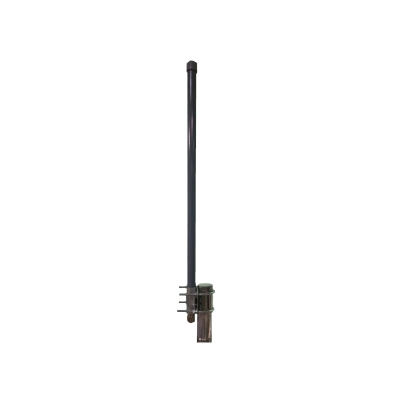

Артикул: ANT70-0800
D-Link ANT70-0800
Внешняя всенаправленная антенна ANT70-0800 работает как в диапазоне частот 2,4 ГГц, так и в диапазоне 5 ГГц, обладает коэффициентом усиления 8 dBi (для 2,4 ГГц) / 10 dBi (для 5 ГГц) и оснащена разъемом N Plug.   Антенна ANT70-0800 предназначена для подключения к беспроводному устройству, оснащенному съемными внешними антеннами, например к точке доступа или маршрутизатору. Использование антенны ANT70-0800 с коэффициентом усиления 8/10 dBi позволяет увеличить зону покрытия беспроводной сети, работающей в диапазоне частот 2,4 ГГц или 5 ГГц, и повысить качество приема/передачи сигнала. Данная антенна может использоваться как в помещении, так и вне его. Благодаря поддержке широкого диапазона рабочих температур (от -40 до 80 °C) ANT70-0800 может использоваться в неблагоприятных условиях окружающей среды. Разъем N типа обеспечивает совместимость с большинством внешних точек доступа, а кабель-переходник1 с разъемами N Jack и RP-SMA Plug позволяет подключать антенну к беспроводным устройствам, предназначенным для работы внутри помещений.   Антенна ANT70-0800 является идеальным решением для использования беспроводного устройства в режиме «точка - много точек» (WDS). Антенна обеспечивает расширение локальной сети за счет объединения двух сетей LAN, разделенных физически. В качестве альтернативного варианта, клиенты WISP (Wireless Internet Service Provider) могут также использовать данную антенну для установки надежного соединения между узлом и внешней точкой доступа провайдера. 1Кабель-переходник входит в комплект поставки ANT70-0800/C1 и не входит в комплект поставки ANT70-0800/C2.
Основные характеристики
Разъем • N Plug
Диапазоны частот • 2,4 ГГц - 2,5 ГГц • 5,15 ГГц - 5,85 ГГц
Коэффициент усиления • 8 dBi (2,4 ГГц) • 10 dBi (5 ГГц)
VSWR • 2.0 : 1 Max.
Поляризация • Линейная, вертикальная
HPBW по горизонтали • 360°
HPBW по вертикали • 13° (2,4 ГГц) • 10° (5 ГГц)
Сопротивление • 50 Ом
Мощность, подводимая ко входу антенны • 100 Вт
Грозозащита • DC Ground
Размеры • Длина: 600 мм • Диаметр: 20 мм • Диаметр мачты для установки: макс. 50 мм
Вес • 0,75 кг
Предельно допустимая скорость ветра • 216 км/ч
Рабочая температура • От -40 до 80 °C
• Антенна ANT70-0800 • Комплект для монтажа • Кабель-переходник 0,5 м с разъемами N Jack и RP-SMA Plug1 • Краткое руководство по установке
1Только для ANT70-0800/C1
ANT70-0800/С2
Внешняя всенаправленная антенна 2,4/5ГГц, 8/10dBi, N Plug (Кабель-переходник и модуль грозозащиты не входят в комплект поставки)
Маршрутизаторы • DIR-640L • DWM-321D • DWM-321 • DWM-312W
Беспроводные точки доступа • DAP-1360U • DAP-2695 • DAP-3860 • DWL-8720AP • DWL-6720AP
Беспроводные адаптеры • DWA-582 • DWA-X582 • DWA-548 • DWA-185 • DWA-172 • DWA-137
Удлинители • ANT24-CB03N • ANT24-CB06N • ANT24-CB09N
Кабель-переходник • ANT24-CB01N
Модуль грозозащиты • ANT-SP
ANT70-0800/Cx Вид спереди
