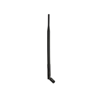

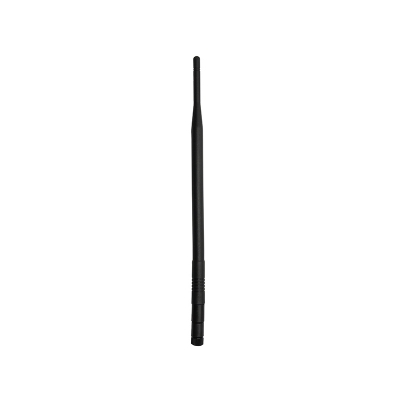

Всенаправленная антенна ANT24-0802C с коэффициентом усиления 8 dBi работает в диапазоне частот 2,4 - 2,5 ГГц и оснащена разъемом RP-SMA Plug.   Антенна ANT24-0802C предназначена для подключения к беспроводному устройству, оснащенному съемными антеннами, например к точке доступа или маршрутизатору. Использование антенны ANT24-0802C с коэффициентом усиления 8 dBi позволяет увеличить зону покрытия беспроводной сети, работающей в диапазоне частот 2,4 ГГц, и повысить качество приема/передачи сигнала. Антенна предназначена для использования в помещении.
