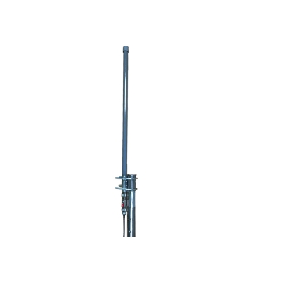

Артикул: ANT24-0800
D-Link ANT24-0800
Внешняя всенаправленная антенна с коэффициентом усиления 8 dBi ANT24-0800 работает в диапазоне частот 2,4 - 2,5 ГГц и оснащена разъемом N Plug.   Антенна ANT24-0800 предназначена для подключения к беспроводному устройству, оснащенному съемными внешними антеннами, например к точке доступа или маршрутизатору. Использование антенны ANT24-0800 с коэффициентом усиления 8 dBi позволяет увеличить зону покрытия беспроводной сети, работающей в диапазоне частот 2,4 ГГц, и повысить качество приема/передачи сигнала. Данная антенна может использоваться как в помещении, так и вне его. Благодаря поддержке широкого диапазона рабочих температур (от -40 до 80 °C) ANT24-0800 может использоваться в неблагоприятных условиях окружающей среды. Разъем N типа обеспечивает совместимость с большинством внешних точек доступа, а кабель-переходник1 с разъемами N Jack и RP-SMA Plug позволяет подключать антенну к беспроводным устройствам, предназначенным для работы внутри помещений.   Антенна ANT24-0800 является идеальным решением для использования беспроводного устройства в режиме «точка - много точек» (WDS/WDS+AP). В качестве альтернативного варианта, клиенты WISP (Wireless Internet Service Provider) могут также использовать данную антенну для установки надежного соединения между узлом и внешней точкой доступа провайдера. 1Не входит в комплект поставки.
Основные характеристики
Разъем
• N Plug
• 2,4 ГГц - 2,5 ГГц
Коэффициент усиления
• 8 dBi
VSWR
• 2.0 : 1 Max.
Поляризация
• Линейная, вертикальная
HPBW по горизонтали
• 360°
HPBW по вертикали
• 15°
Сопротивление
• 50 Ом
Мощность, подводимая ко входу антенны
• 50 Вт
Грозозащита
• DC Ground
• Длина: 600 мм • Диаметр: 20 мм
• 0,46 кг
Предельно допустимая скорость ветра
• 180 км/ч
Рабочая температура
• От -40 до 80 °C
Влажность при эксплуатации
• 100% при 25 °C
• Антенна ANT24-0800 • Комплект для монтажа • Краткое руководство по установке
ANT24-0800/С1 Внешняя всенаправленная антенна 2,4ГГц, 8dBi, N Plug (Кабель и модуль грозозащиты не входят в комплект поставки)
